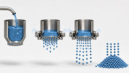

Принцип работы вибрационного приллера
Расплав карбамида или аммиачной селитры подается насосом в корзину приллера. Корзина имеет множество мелких отверстий определенного диаметра. Через них расплав вытекает тонкими струями. На эти струи накладывается вибрация заданной частоты, из-за чего каждая струя распадается на капли одинакового размера.
Дальше капли попадают в свободное падение внутри башни. Навстречу им поднимается поток охлаждающего воздуха. За время падения капли успевают затвердеть и превратиться в твердые сферические гранулы — приллы. Такой принцип действия обеспечивает высокую производительность процесса без дробления и сушки готового продукта.
Как вибрация формирует капли расплава
Ключевую роль в процессе играет вибратор. Он создает механические колебания заданной частоты и амплитуды, которые передаются на корзину или на сам поток расплава. Частота вибрации обычно находится в диапазоне от 200 до 1200 Гц, амплитуда колебаний — от 50 до 150 мкм. Именно эти данные определяют размер будущих гранул.
Раньше применялись пневматические и электромеханические вибраторы. Сегодня чаще используют магнитострикционные вибраторы — они позволяют точно регулировать частоту и амплитуду в широком диапазоне. Это повышает качество готового продукта и упрощает настройку оборудования под конкретный вид сырья.

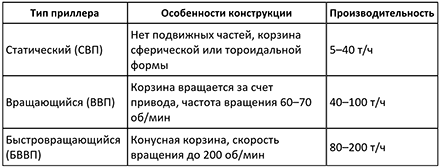

Виды вибрационных приллеров
 вибрационный приллер
Все вибрационные приллеры делятся на три основных типа в зависимости от наличия вращения и производительности. Выбор типа зависит от диаметра башни, требуемого объема продукции и вида удобрения.
Статические модели чаще ставят при модернизации старых башен, где раньше работали акустические грануляторы. Вращающиеся и быстровращающиеся типы применяют на крупных производствах, где важна высокая производительность оборудования.

Чем статический приллер отличается от вращающегося?
Статический тип не имеет подвижных частей и подходит для производительности до 40 т/ч. Вращающийся тип за счет привода корзины обеспечивает более высокую производительность — до 100 т/ч и выше.
