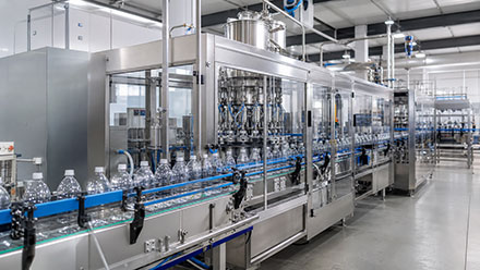

 Автоматизированная линия розлива напитков в ПЭТ-бутылки
Выбор линии по принципу «чем больше бутылок в час, тем лучше» нередко приводит к неоправданным расходам. Даже современное оборудование для розлива не сможет постоянно работать на паспортной скорости, если характеристики продукта, тары и смежных машин не были учтены на стадии проектирования. Чтобы оценить реальную производительность, необходимо рассматривать не отдельный автомат, а весь технологический процесс.
Паспортная скорость обычно отражает возможности машины при определённых условиях: установленном формате тары, стабильной подаче продукта, штатной температуре, непрерывном поступлении бутылок и отсутствии остановок. На производстве к этим условиям добавляются переналадки, санитарная обработка, пополнение расходных материалов, техническое обслуживание и кратковременные сбои на соседних участках.
Поэтому производительность линии правильнее оценивать не только в бутылках в час. Более показательный параметр — количество качественной продукции, которое предприятие способно стабильно выпускать за смену с учётом обязательных технологических остановок.
