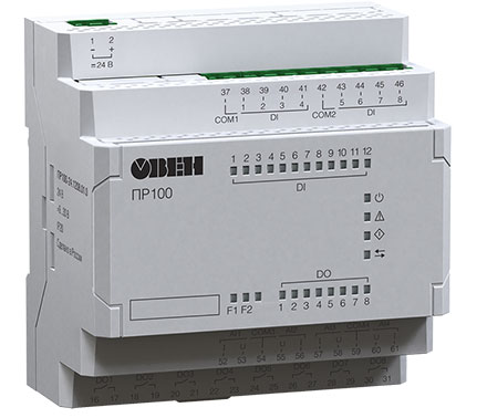

 ПР100 компактное программируемое реле для локальных систем автоматизации

  • Аналоговые входы/выходы: Позволяют обрабатывать непрерывные сигналы (0-10V, 4-20 мА) от датчиков температуры, давления, уровня. Если в вашей системе есть такие датчики, обязательно выбирайте реле с аналоговыми входами. Например, овен ПР100 имеет модификации как с дискретными, так и с аналоговыми входами, что расширяет его применение.
