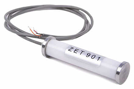

Струнный датчик — универсальное измерительное приспособление, с помощью которого можно определить давление транспортируемой среды, ее температуру и расход. Основная задача устройства состоит в том, чтобы трансформировать полученный аналоговый сигнал в электронный с последующей регистрацией контроллерами или компьютерами. Сенсоры такого типа востребованы в промышленной сфере и строительстве.
Отличием от других средств измерения является струна, которая сохраняет свои размеры в процессе эксплуатации. Благодаря этому уменьшается деформация преобразователя. Отсутствие упругого последствия, а также механического гистерезиса сводит практически к нулю возникающие при измерениях погрешности.
На этом принципе работает датчик для измерения напряжений в бетоне. Это тензометрический прибор, который закладывают в бетонные или железобетонные конструкции при их заливке. Полученные ими данные используются для постоянного или периодического мониторинга объектов капитального строительства.
Как проводят измерения
Струнные закладные сенсоры выполнены в защищенном пластиковом корпусе, который можно поместить в жидкий раствор при бетонировании монолитной конструкции. Герметичная оболочка препятствует проникновению внутрь компонентов строительной смеси.
Датчик может применяться для следующих целей:
  • Мониторинг состояния объектов в реальном времени. Обычно сенсоры устанавливают на необычных и сложных конструкциях, больших гидротехнических и дорожных сооружениях.
  • Определение фактического состояния бетонных элементов для предотвращения их обрушения в результате износа или внешних воздействий.
Наличие датчиков дает возможность предотвратить такую деформацию несущих конструкций, которая приведет к переходу здания в аварийное состояние.
Устройства предназначены для эксплуатации в сложных условиях и совместимы с различными контроллерами и регистраторами. Для подключения используются унифицированный интерфейс RS-485 или шина CAN.
Аналог струнных датчиков обычно входит в состав системы мониторинга инженерных конструкций, которые разрабатывают и устанавливают специализированные компании. Готовая система мониторинга значительно увеличивает безопасность эксплуатации ОКС, позволяет вовремя отремонтировать несущие конструкции и избежать их необратимой деформации.
