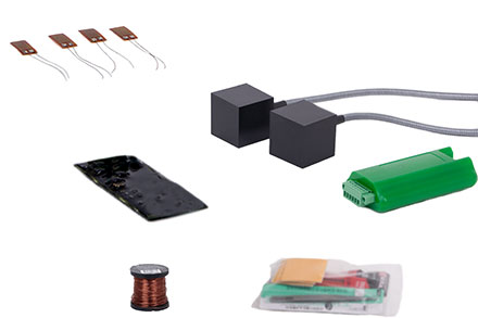

В базовую поставку входит комплект тензорезисторов с измерительным модулем, преобразователь интерфейса и приемо-передаточный модуль, а также дополнительные аксессуары для крепления. Кроме того, при покупке пользователь получает SCADA-систему с необходимыми утилитами.
Принцип работы
Измерение крутящего момента дистанционным способом производится на основе тензометрического метода. На вал приклеивается тензомост, подключенный к измерительному усилителю.
Передача энергии осуществляется через воздушный трансформатор. Для этого необходимо сделать на валу катушку индуктивности из комплектной проволоки, которая вместе с другими элементами датчика формирует резонансный контур. На передающей стороне располагается магнитопровод, который вместе с встроенной в приемо-передатчик емкостью образует дополнительный резонансный контур.
Сигнал от измерительной системы передается к преобразователю интерфейса, после чего поступает на компьютер в установленное программное обеспечение. Приложение может автоматически формировать протокол проверки с результатами замеров, графиками и выводом о прохождении теста.
