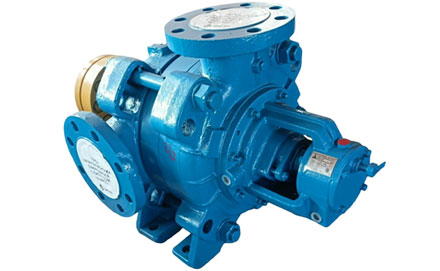

Насосы ЦНС применяются для перекачки жидкостей с различными характеристиками. Они востребованы в пожаротушении, нефтегазовой, химической, энергетической и других отраслях.
Принцип действия и устройство насосов ЦНС
Принцип работы этого оборудования основан на том, что кинетическая энергия вращающегося колеса преобразуется в потенциальную энергию давления. Жидкость последовательно проходит через все ступени насосного оборудования. При этом на каждой ступени ее давление и напор увеличиваются. Выходная жидкость имеет давление и напор, необходимые для выполнения технологического процесса.
Конструкция насоса ЦНС включает такие элементы:
  • Корпус — металлический агрегат, который соединяет все секции, обеспечивая герметичность и прочность конструкции. Корпус имеет два патрубка: всасывающий и нагнетающий.
  • Секцию — в ней расположены ступени. Секции соединяются шпилькам и формируют единый насос
  • Ступень — в ней находится рабочее колесо и направляющий аппарат. Ступень обеспечивает повышение давления и напора на одну величину. Количество ступеней зависит от типа оборудования и характеристик жидкости.
  • Колесо — вращающийся элемент, который имеет лопасти, расположенные по периметру. Оно приводится в движение ротором, который передает ему крутящий момент от электродвигателя или другого источника энергии. Этот элемент ускоряет жидкость и придает ей кинетическую энергию.
  • Направляющий аппарат — стационарный элемент, который имеет направляющие лопатки, расположенные по периметру. Он меняет направление потока. Этот элемент также преобразует часть кинетической энергии в потенциальную энергию давления.
  • Ротор — вращающаяся часть, состоящая из вала, на котором закреплены колеса всех ступеней. Ротор передает крутящий момент от электродвигателя или другого источника энергии к рабочим колесам. Он поддерживается в корпусе посредством подшипников, которые гарантируют его равномерное вращение.
  • Крышка — элемент, закрывающий секцию или насос с одной из сторон. Она служит для защиты внутренних частей от попадания посторонних предметов, а также для облегчения сборки и разборки. Крышка может быть снабжена отверстиями для подключения датчиков давления, температуры и вибрации.
