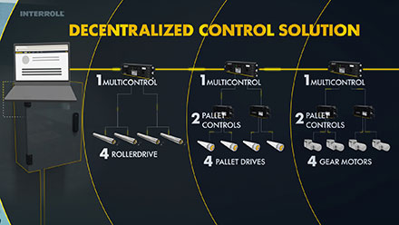

Новое решение MultiControl для палетных конвейеров — это контроллер с поддержкой нескольких протоколов (PROFINET, EtherNet/IP и EtherCAT), с помощью которого можно интегрировать до четырех приводов (например, мотор-редуктор с рабочим напряжением 400 В или RollerDrive, а также соответствующие датчики) на уровне полевой шины и управлять ими. Интегрированная логика конвейера Interroll позволяет, к примеру, реализовать автономные палетные конвейеры с накоплением нулевого давления без использования ПЛК, что значительно снижает затраты на планирование и ввод в эксплуатацию большого количества стандартных систем в логистике поддонов. При необходимости систему MultiControl можно также подключить к ПЛК, чтобы централизованно получать текущие рабочие данные конвейера в режиме реального времени или адаптировать материальный поток к конкретным требованиям заказчика путем программирования.

Новая система MultiControl для транспортировки поддонов также доступна в комплекте с подходящим, предварительно сконфигурированным шкафом управления, что еще больше снижает затраты на планирование и установку. Решение запускается одновременно по всему миру и будет сразу же доступно для поставки.
