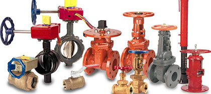

Под запорной арматурой понимают устройства, при помощи которых можно регулировать подачу жидкости или газа в трубопроводах. Область применения этих изделий следующая:
  • Трубопровод, подключённый к жилым, промышленным или бытовым объектам для подачи воды и газа.
  • Трубопровод, по которому транспортируются агрессивные вещества, используется в нефтегазовой и химической отраслях. Отличительная особенность - более высокие требования к герметичности и антикоррозийным показателям.
  • Устройства для бытовых сетей тепло- и водоснабжения, канализации. Характерная черта - компактные размеры и легкость управления.
Можно выделить несколько разновидностей запорной арматуры: это краны, задвижки, вентили и заслонки. В зависимости от вида устройства, оно может иметь следующие маркеры на корпусе:
