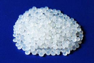

Развитие химической промышленности подарило человечеству огромное множество синтетических материалах, которые повсеместно используются в различных отраслях. К этому списку можно отнести полипропилен, из которого изготавливаются трубы и фитинги.

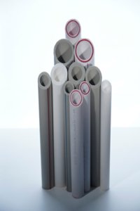

Обновляя систему трубопровода многие спрашивают, какие полипропиленовые трубы необходимо приобрести. При выборе труб следует учитывать несколько важных факторов, а каких именно, мы расскажем в данной статье.

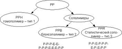

Все изделия из полипропилена можно разделить на три группы:
  • PPH – гомоплимер полипропилена, применяется для изготовления промышленных трубопроводов, но может применяться и в холодном водоснабжении.
  • PPB – блоксополимер. В составе имеет до 30 процентов добавок полиэтилена, которые обеспечивает повышенную эластичность. Сфера применения – доставка холодной воды, химических составов и обустройство канализации.
  • PPRС (или PPR) – самый распространенный тип. Наиболее востребован в обустройстве различного рода водопроводов.

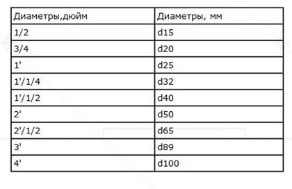

Продукция диаметром больше 400 миллиметров необходима для систем вентиляции и транспортировки больших объемов холодной воды. Следует обращать внимание на маркировку, так как параметры могут быть представлены как в миллиметрах, так и в сантиметрах. Таблицу для корректного перевода вы можете найти ниже.

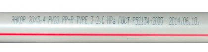

Если вы внимательно посмотрите на трубу, то обнаружите помимо данных о диаметре число с приставкой PN.
 Как выбрать полипропиленовую трубу?
Рис.4. Таблица перевода диаметров труб из дюймов в
миллиметры
Данная маркировка применяется для обозначения максимального рабочего давления. Число указывает максимальный предел в атмосферах или барах. Рассмотрим более подробно:
  • PN 10 – трубы с максимальным рабочим давлением в 10 атмосфер. Подобные изделия имеют широкие возможности по применению. Трубы устойчивы к воздействию низких и высоких температур. Если вам необходимо выбрать трубу для холодного водоснабжения или системы теплых полов – то это оптимальный вариант.
  • PN 16 – номинальное рабочее давление составляет 16 атмосфер. Универсальные трубы, которые отлично подходят для холодного и горячего водоснабжения (если температура не превышает 60 градусов).
  • PN 20 – трубы с пределом в 20 атмосфер. Применение аналогично предыдущему типу, за тем исключением, что увеличена максимальная рабочая температура до 90 градусов Цельсия.
  • PN 25 – предельное рабочее давление 25 атмосфер. Используется в монтаже систем отопления и горячего водоснабжения.
В зависимости от ваших целей вы можете подобрать нужный тип трубы. Также следует учитывать, что это показатель для температуры в 20 градусов Цельсия. С повышением температуры носителя максимальное рабочее давление на трубу понижается. Например, для трубы с маркировкой PN 20 при Т=90 градусов Цельсия этот показатель не превышает 6,5 атмосфер. В автономных системах эта цифра не более 1,5 атмосферы.
