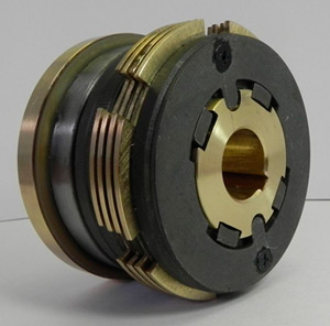

 Электромагнитная муфта ЭТМ
Муфты ЭТМ служит для авто и дистанционного управления приводами машин и механизмов.
Электромагнитная муфта не рассчитана на эксплуатацию во взрывчатой среде, кроме того устройство запрещено использовать в зоне агрессивных газов и паров, которые разрушительно влияют на металлы и изолирование, также как на проводящих ток, и токопроводящуюпыль.
Главное, в безопасном использовании электромагнитных муфт - использование релейного режима. Работа механизма в режиме долгого скольжения запрещена. В добавок к этому требуется постоянная слежка за температурой катушки, допустимый градус которой составляет 110 С.
Приоритет ЭТМ в том, что перед началом использования не требуется проводить никаких дополнительных настроек. Тем не менее следует наблюдать за некоторыми критериями:
  • изнашивание щетки (если при вращении держателя щетки на единственный оборот возникает приостановка, это значит, что держатель щетки следует заменить на новый);
  • изнашивание диска более, чем на 20% от всей его массы недопустим (при малейшем отхождении от нормы, диск нужно заменить);
  • чистота масла.
Использование трансмиссионных жидкостей
Масла, которые рекомендованы изготовителям это разновидность И 20 ГОСТ 20799. Использование масла должно производиться при температуре 22-50 градусов. Если же доступно использование других трансмиссионных жидкостей, то нужно удостовериться, что они отвечают всем правилам. Вязкость жидкости должна быть выше 23ccm. При несильном тепловом режиме, муфта электромагнитная ЭТМ может быть погружена в масляную ванну.
Требования к обереганию муфты
Перевозка устройства возможна на любых видах транспорта. При передаче заводских деталей получателю, они расфасованы в специальные упаковки, которые защищают содержимое от любого вида повреждений. При этом, до соединения деталей в единый станок, они должны храниться в помещениях, при определенных условиях:
  • помещение, оснащенное системой вентиляции;
  • температура в помещении от -50 С до +50 С;
  • недопустимо превышение нормы влажности помещения (70%).
В помещении запрещены перепады температуры и присутствие паров и газов.
Сборка механизма в муфту
Электромагнитная муфта - это всего лишь одна деталь из целого станка, которая должна вмонтироваться покупателем в устройство. Для того, чтобы механизм работал правильно, долго и без сбоев, требуется учитывать некоторые условия при процессе сборки муфты:
  • катушка и корпус фиксируются только с одного края;
  • с другого края катушка ограждена от корпуса, но извлечена вовне для прикрепления к соединительному кольцу;
  • внутри корпуса находится трущееся устройство, которое складывается из дисков, якоря и шайб.
Испытание механизма должно происходить очень скурпулезно. Требуется проверять каждую деталь перед установкой на наличие любых повреждений. Ведь устройство предназначено для высокой нагрузки, поэтому неприемлем даже небольшой дефект.
Возможные неисправности при работе электромагнитной муфты
Муфта не срабатывает, возможно отсутствует контакт, следует проверить токоподвод и устраните разрыв.
Повышенный остаточный момент, это следствие недостаточно свободного перемещения дисков в поводке и на втулке вызванное перекосом. Необходимо осмотреть диск и устранить перекос.
