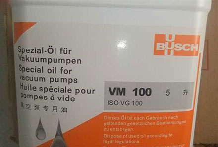

 Вакуумное масло BUSCH VM
Масло Busch VM
Представляет собой минеральное масло, которое относится к группе смазочных компрессорных масел VC и применяется для смазки роторно-пластинчатых вакуумных насосов и компрессоров Busch, а также редукторов насосов Рутса. Оно отличается устойчивостью к расслоению и старению отдельных компонентов, медленным испарением, почти не пахнет и соответствует стандарту DIN51506 . Летом целесообразно использовать серии масла Busch VM068 VM100, а для зимних холодов подходит состав меньшей вязкости Busch VM022 VM032.

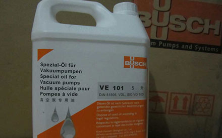

 Вакуумное масло BUSCH VE
Масло Busch VE
Является синтетическим маслом, которое производится на основе эфиров. Оно обладает высокой степенью очистки, термической и химической устойчивостью. Масло Busch VE используют для смазки насосов, работающих при высоких технических нагрузках или в условиях среды с большим количеством пара. Кроме того, его применяют для установок с непрерывной эксплуатацией в течение длительного периода. Минимальное добавление присадок обеспечивает устойчивость состава к старению и продлевает срок использования вакуумного оборудования без замены масла.
