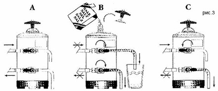

Схема водоумягчителя
 Надежный контроль жесткости воды. Водоумягчитель есть - накипи нет!
A – впускное отверстие для воды
B - выпускное отверстие для воды
C – кран для впуска воды
D – кран для выпуска воды
E – шланг для сброса давления
F – шланг для регенерации
G – ручка-крышка
I – предохранительный клапан
Начало процесса промывки ионообменных смол
1) выпускной шланг необходимо поместить в отверстие для слива воды;
2) далее следует повернуть рукоятки кранов влево и пустить воду. Вода должна протечь до полной очистки, после этого воду необходимо выключить и подсоединить выпускной шланг к машине, снабжаемой водой.
Порядок регенерации
Позиция B:

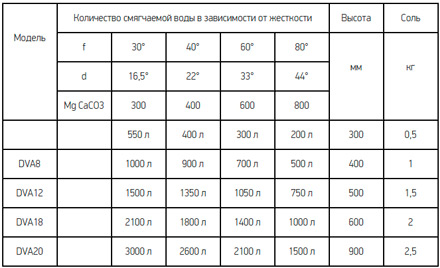

1) шланг для сброса давления поместите в ведро, после чего поверните рукоятки кранов вправо и подождите некоторое время, пока упадет давление. Затем необходимо отвинтить ручку и удалить крышку. Затем добавьте внутрь соль (количество соли смотрите в последнем столбце таблицы 1).
Внимание! Соль должна быть удалена с уплотнителя крышки!
Позиция C:
2) верните крышку в исходную позицию и закрутите ручку максимально плотно. После этого поверните влево рукоятку крана для впуска воды.
Внимание! Соль должна быть удалена с верхней части водоумягчителя!
3) подсоленная вода должна стекать через сливной шланг, пока вода не станет мягкой (около 40 минут).
Позиция А:
4) повернув рукоятку для выпуска воды влево, верните водоумягчитель в обычное рабочее состояние.
На этом регенерация закончена.
Важно, что оборудование, подключенное к водоумягчителю, в ходе регенерации не снабжается водой.

Технические условия для успешной регенерации ионообменной смолы:
  • Скорость потока: 1000 л/час;
  • Min/Max давление: 1 – 8 бар;
  • Min/Max температура подаваемой воды: 4°С - 15°С.
