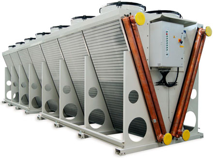

Конструкция и принцип работы сухих охладителей
Рассмотрим подробнее это холодильное оборудование. Конструктивно драйкулер состоит из следующих компонентов:
  • Пластинчатый медно-алюминиевый теплообменник. Может иметь как горизонтальное, так и вертикальное исполнение. Эффективно использование V-образной компоновки.
  • Вентилятор. Обычно это один или несколько осевых вентиляторов диаметром 400-630 мм. В моделях с V-образным расположением теплообменника диаметр может достигать 1000 мм. В системах с большой производительностью возможно использование центробежных вентиляторов.
  • Защитная и регулирующая автоматика, частотные преобразователи для изменения количества оборотов вентилятора.
Теплоноситель с помощью циркуляционного насоса подается на вход драйкулера, где происходит его охлаждение до уровня температуры наружного воздуха. Теплоносителем может служить вода, или инертные для меди растворы хлорида кальция, пропилен и этиленгликоля.
В теплообменнике потоком воздуха от вентиляторов жидкость охлаждается. Уровень охлаждения регулируется производительностью вентиляторов с помощью автоматики. Дальнейшее использование жидкости регламентируется технологическим процессом - это может быть охлаждение помещений или оборудования.
