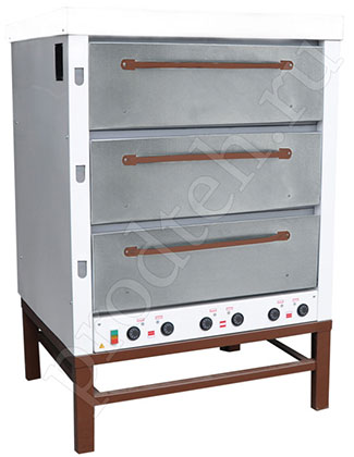

Наконец, самое главное – ВЫПЕЧКА. Расстоявшиеся изделия с почестью отправляются в шкаф пекарский (от 24 тыс. руб.) В один трехсекционный шкаф помещается 72 хлебные формы №7 (буханка 500-600 гр). Каждая секция шкафа комплектуется двумя противнями из углеродистой стали размером 700х460 мм. Температура в пекарском шкафу регулируется от 50 до 300 градусов Цельсия. Предусмотрена возможность элементарного пароувлажнения. Вода с помощью лейки попадает в рабочую камеру и испаряется. При необходимости предусмотрена возможность отключения верхней или нижней группы ТЭНов. В среднем время выпечки формового хлеба составляет 50-60 мин. Убедившись, что готовность достигнута, хлеб вынимают из печи и раскладывают в хлебные лотки. Лоток хлебный предпочтительно должен быть изготовлен из дерева (760 руб.). Для перемещения свежевыпеченного хлеба служит тележка накопительная для хранения хлеба в лотках (12800 руб.). Теперь еще горячий, с румяной корочкой, необыкновенно пахнущий хлеб должен как можно быстрее дойти до покупателя.
