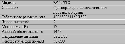

Технические данные:
 Фритюрница напольная автоматическая модель EF-L-2TC
