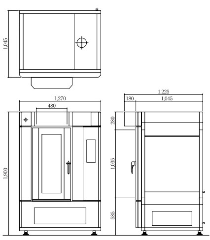

Ключевой элемент магазина-пекарни – компактная ротационная печь, рассчитанная под стандартный противень 60х40 см. Компания WORLD SEIKI – лидер рынка оборудования для пекарен формата bakeoff в Японии предлагает ротационную печь с электрическим нагревом. Основное назначение ротационной печи – выпечка кондитерских и хлебобулочных изделий. Опыт и knowhow компании основанной в 1983 г. позволяет предложить технологически совершенную печь с электрическим нагревом и уникальной равномерностью выпечки. Уникальное сочетание профиля крыльчаток вентилятора, формы камеры, боковых дефлекторов и вращение стеллажа с противнями гарантируют практически равномерную выпечку на всех противнях без необходимости их поворачивания и/или перестановки. Эстетический внешний вид, простая панель управления, возможность комбинирования с расстоечными шкафами серии FH позволяет организовать полноценную пекарню на площади несколько квадратных метров. Печи поставляются с распашной дверью и левой петлей.

Особенности конструкции:
  • корпус и камера из нержавеющей стали;
  • мощная теплоизоляция;
  • цифровая панель управления, позволяет задавать такие параметры как температуру выпечки, время выпечки, время работы парогенератора, включать/выключать подачу напряжения и подсветки камеры;
  • крупные цифровые индикаторы позволяют оценить текущую и заданную температуру, время оставшееся до окончания цикла выпечки, время оставшееся до окончания работы подачи пара в камеру печи;
  • распашные двери с двойным остеклением, левая петля класса heavy-duty;
  • дверной замок-защелка уникальной конструкции, прошел тестирование на вандалоустойчивость, допускает открывание-закрывание локтем;
  • шибер камеры печи с ручной регулировкой;
  • силиконовая дверная прокладка;
  • для обеспечения равномерности выпекания используется 2 реверсивных вентилятора с турбиной большого диаметра и боковые дефлекторы обеспечивающие выравнивание воздушного потока по высоте;
  • расстояние между уровнями 100 мм;
  • подключение к водопроводу 1/2" канализации;
  • подключение к сети переменного тока 380/3/50;
  • регулируемые по высоте ножки.

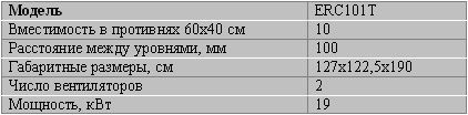

Технические данные:
 Печи ротационные модель ERC101T
