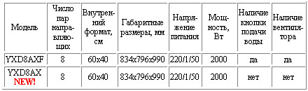

Технические данные:
 Камеры расстоечные серии YXD
