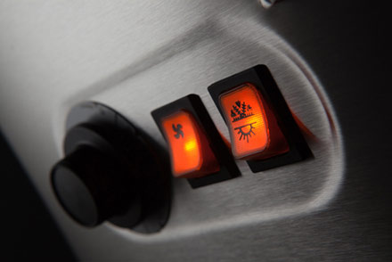

  • кнопка включения контура охлаждения COLD;
  • кнопка включения привода мешалки PADDLE;

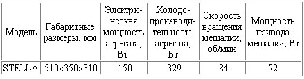

Технические данные:
Напряжение питания: 220/1/50
Максимальная потребляемая мощность: 202 Вт
Объем рабочей емкости: 3000 мл
Полезный объем, максимум: 2500 мл
Рекомендуемый объем жидких ингредиентов максимум: 1500 мл
Номинальная производительность: до 4,5 л/ч
