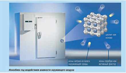

Как действует порошковое покрытие SilverProtec®
Порошковое покрытие SilverProtec®, изготовленное с использованием патентной технологии, представляет собой неорганическое серебряное соединение, которое излучает ионы серебра, когда находится во влажной среде, например, во влажном воздухе холодильной камеры. Даже при увеличенной атмосферной влажности и связанным с этим повышенным риском роста микроорганизмов, происходит управляемое излучение ионов серебра в зависимости от уровня влажности до максимального уровня в тонкую пленку влаги, которая присутствует на любой поверхности. Этот процесс носит постоянный и долговременный характер.

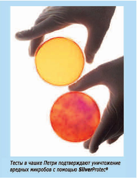

Эффективная защита от вредных видов бактерий
Испытания, проведенные независимым институтом ISEGA в соответствии с японским Промышленным Стандартом (JIS) Z 2801-2000, признанным во всем мире средством подтверждения антибактериальной эффективности, показали, что покрытия SilverProtec ® уменьшают изначальные концентрации различных известных грамположительных и грамотрицательных бактерий тех типов, которых особенно опасаются в пищевой промышленности, например, Salmonella enteriditis и кишечная палочка, на 100 % (по отношению к исходному количеству бактерий) или на 4 - 6 логарифмических ступеней (по отношению к пробе образцу), что соответствует надежной дезинфекции.
