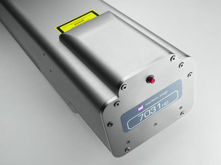

7031HD - новейший лазерный принтер CO2 от компании Маркем-Имаж, специалиста в области промышленной маркировки, предлагается производителям как решение для многоточечной маркировки фольги (упаковки йогурта) и одноразовых сашет-пакетов.
 Лазерный маркиратор Маркем-Имаж

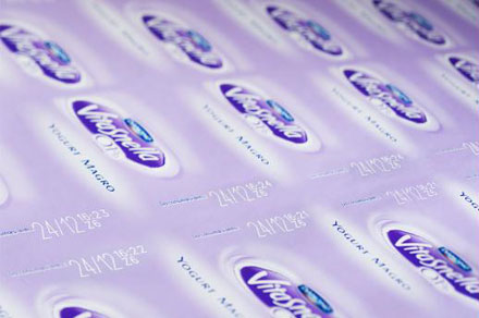

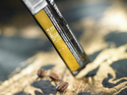

Как правило, фольга (крышка йогурта), сашет-пакеты (одноразовые пакетики с кофе, сахаром и т.д.), упаковка из гибкой пленки типа «sleeve» (мороженое и т.д.) должны маркироваться в стационарном положении. Необходимо одновременно нанести пунктир-надрез, чтобы обозначить линию отрыва и облегчить открывание упаковки. Лазерный кодировщик 7031HD обладает особыми характеристиками, которые позволяют наносить такую маркировку. Стефан Валет, менеджер по продукту, отвечающий за линейку лазерного оборудования Маркем-Имаж, объясняет: «Более высокая концентрация энергии лазерного кодировщика 7031HD обеспечивает оптимальное качество и превосходную контрастность маркировки. Максимальная область печати - 415 мм х 415 мм, в зависимости от выбранной линзы. Производительность достигает 800 изделий за минуту. Это означает, что 24 упаковки могут быть промаркированы за меньше, чем 1 секунду!»

 HD лазерный кодировщик маркировка йогурта
Новая 30-ваттная версия располагает преимуществами 7000 серии, например:
  • Инновационная модульная конструкция (контроллер, кабель, голова) для оптимальной интеграции в производственную линию.
  • Интуитивно-понятный интерфейс пользователя с цветным сенсорным экраном для практической навигации и простого управления.
  • Система охлаждения лазера не требует технического воздуха или воды.

 HD лазерный кодировщик - маркировка сашета
