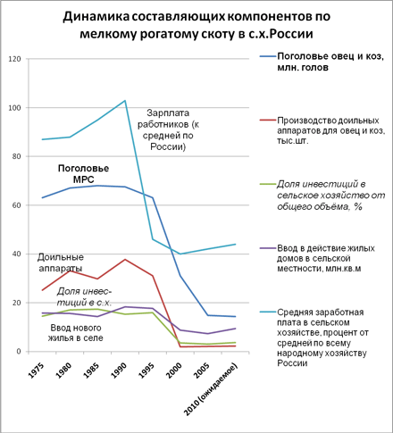

Учитывая зависимость молочного потока от целенаправленной хозяйственной деятельности нашего общества в общем, самое время взглянуть на статистическую динамику за последнюю треть века (см. рис. 3), выведенную автором статьи на единое графическое поле с различными обозначениями ординат исключительно для выявления общей тенденции. Удивительно, но наши органы статистики не разделяют овец и коз, хотя численность коз в девять раз меньше суммарной общей цифры отраженной здесь падающей кривой поголовья мелкого рогатого скота. Жизненным опытом выявлен средний размер дойного стада коз, рассчитанного на получение товарной продукции, в 300-500 голов, с получением молока до 1000-1500 кг в сутки. Если в сельскохозяйственном районе имеется одно-два таких стада, вот вам и оптимальная суточная мощность районного (или кооперативного на паях) молокоперерабатывающего звена.
Маленькая ремарка. Капитал (финансовый и человеческий) стремится туда, где намечается повышенная выгода от его использования. Соответственно, утекает из невыгодных зон.
 Рис. 3. Статистическая динамика за последнюю треть века
А теперь взгляните на правую часть графика (последнее десятилетие) и скажите: каким архимедовым рычагом можно поднять интерес капитала и сельхознаселения к нынешнему козьему поголовью, чтобы молочный ручеек стал хотя бы речушкой? Только, чур, не выражаться...

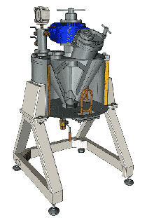

Если рассматривать принципиально иные варианты, то заслуживает внимания закрытый аппарат, внутреннее содержимое которого можно в любом сочетании перемешивать, нагревать, охлаждать, вакуумировать, измельчать, выгружать практически без потерь (см. рис. 4 аппарата в разрезе). Но это лишь центральное ядро некоей технологической линии, которую еще предстоит сформировать на основе безотходности.
 Рис. 4. Прогрессивный принцип комплексной обработки малых объемов сырья
На данном же этапе отечественного пищевого машиностроения автор статьи берет на себя смелость утверждать: в России сегодня НЕТ приемлемых технико-технологических отечественных комплексов высокого уровня по переработке козьего молока в молочные продукты. Отдельные единички оборудования есть, а целостных современных производств – нет. То, что кустарным порядком наши умельцы иногда пытаются индивидуально адаптировать к конкретным условиям конкретного продукта, не имеет ценности для потребителей машиностроительной продукции. Чья-то личная инициатива не улучшает общей ситуации.
