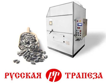

Для сушки и жарки сыпучих продуктов существует много печей. Среди них можно выделить аппараты, обжаривающие семечки в потоке горячего воздуха. В них обжаривание происходит во взвешенном состоянии за счет работы напорного вентилятора. Благодаря мощному обдуву частицы нагара оседают в вытяжной трубе, а не смешиваются с продуктом. Такая печь - оптимальное оборудование для жарки семечек по соотношению цена-качество.
Аппараты барабанного типа позволяют получить семена подсолнечника, напоминающие по вкусу домашние жареные семечки. Но они при этом покрыты налётом сажи в отличие от продукта, полученного при жарке в потоке горячего воздуха. Очистить такие семечки можно, используя дополнительное устройство (шлифовальную машину), но это увеличит время обработки семян и снизит производительность линии. Барабанные печи полностью не автоматизированы (ручная загрузка и выгрузка).
Модели, работающие на инфракрасном излучении, нагревают продукт, а не окружающий воздух. Поэтому они потребляют меньше электроэнергии, чем обычные печи, и обжаривают семечки равномерно, без нагоревших частиц.
Остывание продукта после обжарки происходит медленно, и за это время он может пережариться. Поэтому так важно быстро охладить семечки. Это можно осуществить двумя способами: в самой печи, если в ней есть такая функция (например, в модели «Вихрь-120А»), или дополнительно используя охладители.

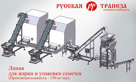

Пример комплектации недорогой линии для производства семечек:
  • Загрузочный ленточный транспортёр РТ-ТВ-01 с гофробортами (предотвращают просыпание семечек) для подачи продукта в печь – 2 шт.
  • Печь для жарки, сушки и охлаждения семечек Вихрь-120А в потоке горячего воздуха – 2 шт.
  • Ленточный транспортёр с гофробортами для перемещения продукта в зону упаковки – 1 шт.
  • Загрузочный ленточный транспортёр РТ-ТВ-01 с гофробортами для подачи семечек в дозатор – 1 шт.
  • Четырёх ручьевой однокаскадный дозатор РТ-ДВ для фасовки продукта – 1 шт.
  • Автомат РТ-УМ-21 для упаковки семечек – 1 шт.
  • Отводящий транспортёр для перемещения готовых пакетов на накопительный стол – 1 шт.
Кроме основного оборудования в состав комплекса можно включить:
  • Флотатор для удаления примесей из семян подсолнечника – 1 шт.
  • Шлифовальную машину для удаления масло-грязевого налета и шлифовки семечек – 1 шт.
  • Виброкалиброватель (вибропросеиватель) для калибровки семян подсолнечника – 1 шт.
  • Семенорушка для очистки от шелухи семечек – 1шт.
Производительность описанного цеха – 150 кг/час. Её можно увеличить, установив в линии более двух жарочных печей и фасовочно-упаковочный автомат РТ-УМ-25 (вместо РТ-УМ-21). Окупаемость комплекса - от нескольких месяцев до одного года (зависит от существующего в регионе спроса на семечки и уровня конкуренции). Линия легко переориентируется на производство другой продукции: орехов, сухофруктов, сухого картофельного пюре.
