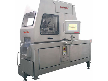

Инъекторы для птицы

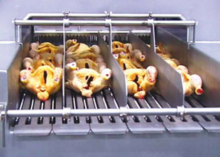

После приготовления рассола происходит непосредственно процесс шприцевания. Специальные инъекторы Inject Star для мяса птицы позволяют производить однородную инъекцию курицы целиком или частями, с костями или без костей. В комплектацию машин входят специальные иглы для мяса птицы, разделитель транспортера, фиксирующий положение тушек для равномерного шприцевания, а также устройство останова куриных тушек с возможностью плавной регулировки. Устройство останова предназначено для того, чтобы при посоле куриные тушки не испытывали давления скребкового сбрасывателя и не деформировались.
Принцип работы инъекторов
Инъектор оборудован насосом, при помощи которого из бака через ряд фильтров всасывается рассол, поступающий далее через регулировочный клапан (для регулировки давления шприцевания) и запорный клапан, через короб к иглам для шприцевания. Запорный клапан управляет впрыскиванием рассола, которое происходит только после втыкания игл в мясо. При шприцевании происходит очень равномерное, гомогенное распределение рассола в продукте. Подача рассола перекрывается этим же запорным клапаном перед выходом концов игл из мяса. Так достигается экономия рассола и предотвращается его излишнее разбрызгивание. Оставшийся (невпрыснутый) рассол собирается, фильтруется и возвращается в бак. На выходе, после процесса шприцевания получается стандартизированный продукт с неизменно хорошим сочным вкусом и долгим сроком хранения.
Специальная конструкция держателей насадок позволяет обрабатывать также мясо с костями.
Попавшие на кость иглы или ножи автоматически отводятся. Остальные иглы продолжают равномерно шприцевать мясо.
Система компьютерного управления
Позволяет выбрать или создать необходимые программы производства. Сенсорный экран служит для ввода и контроля данных и доступен на многих языках, в том числе на русском. Программа отражает такие параметры, как температура рассола, его давление, скорость работы или состояние напорного фильтра. Компьютер синхронно управляет дополнительными устройствами, например ленточным транспортером, интегрируя их в производственную линию. Система контролирует все процессы безопасности и подпрограммы (очистка, перемещение продукта, система фильтрации), а также постоянно обрабатывает производственные параметры.
