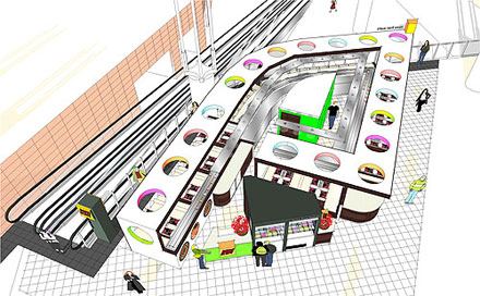

Итак, Вас заинтересовала возможность установки конвейера в Вашем заведении. Для начала надо обзавестись чертежом помещения и грубо наметить место, где будет установлен конвейер, не забывая о пространстве для размещения посетителей, поваров и необходимого для них минимума оборудования.
Сразу же оговоримся, что плоскость конвейера может располагаться в одной горизонтальной плоскости, т.е. конвейер не может располагаться в помещениях с различными уровнями пола.

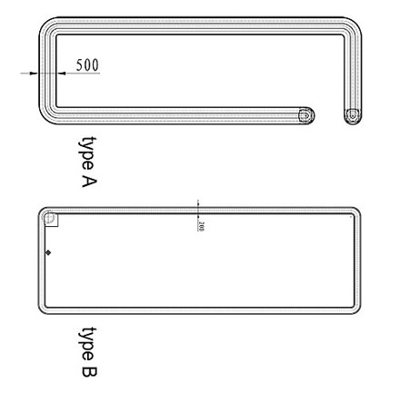

Ширина секторного элемента позволяет размещает на конвейере тарелки с основанием диаметром 100 мм. Существует 2 типа суши конвейеров. Условно мы разделили их на два типа: тип А, тип Б.
Кайтен суши
Конвейер типа А.
Двурядный конвейер, идеально подходящий для помещений сложной формы. Такой конвейер подобно Левиафану способен заполнить помещение самой причудливой формы. Конвейер типа А имеет минимальную ширину 50 см, что диктуется минимальным радиусом поворота. Конвейер типа А — по сути барная стойка, с одной стороны располагаются гости, с другой повара.
Кайтен суши

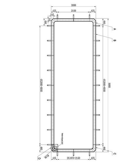

Конвейер типа Б.
Однорядный конвейер. На плане сверху такой конвейер напоминает стадион. На трибунах располагаются гости, поле — место действия поваров. Такой конвейер имеет меньшую ширину 30 см. Плюс такого конвейера полезное использование внешнего периметра для обслуживания посетителей и возможность организации кухни во внутренней части. Минус — эта конструкция не может быть установлена в узких помещениях и помещениях сложной конфигурации.

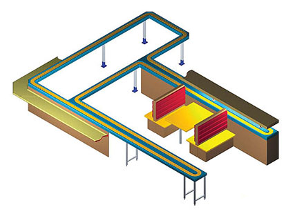

Вариантов множество, главное чтобы они соответствовали требованиям санитарных норм и правил. В случае однорядного конвейера логично разместить кухню внутри, в случае двурядного конвейера оптимально локализовать кухню на одном из оконечных участков в изолированном помещении — это позволит Вам разместить гостей с двух сторон конвейера, увеличив число посадочных мест.
Название конфигурации привязано к форме буквы латинского алфавита наиболее близкой по форме.
Пример планировки ресторана с кайтен суши:
Кайтен суши
