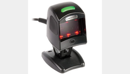

Не всегда, однако, возможностей ручных сканеров достаточно для решения тех или иных задач, а использование полноценных многоплоскостных лазерных моделей невозможно по экономическим или иным соображениям. На выручку приходят компактные стационарные сканеры: их сканирующая область представляет собой плотную сетку лазерных лучей, которая позволяет считывать штрих-код независимо от его расположения относительно сканера – и вертикально, и горизонтально. В последнее время в данном типе штрих-кодового оборудования стали активно применяться современные цифровые технологии – появились компактные имидж-сканеры, работающие по принципу фотокамеры и считывающие не только хорошо знакомые одномерные штрих-коды, но и двумерные. Стационарные многоплоскостные лазерные и имидж-сканеры существенно увеличивают скорость работы кассира. В данном сегменте устройств интересен высокопроизводительный всенаправленный имидж-сканер Datalogic Magellan 1100i.
В сканере используется новейшая технология цифровой обработки изображений Datalogic Scanning, обеспечивающая скорость чтения до1768 сканирований в секунду как линейных (1D), так и двумерных штрих-кодов (2D). Интеллектуальная технология подсветки Datalogic Illumix автоматически распознает коды с экранов мобильных телефонов, портативных компьютеров и терминалов. Кассир может работать со сканером как в режиме «Hands-Free», когда штрих-коды позиционируются перед окном сканера, так и как с ручным сканером, если, например, штрих-код расположен неудобно и его не получается поместить в зону сканирования.

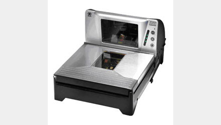

Не во всяком большом магазине стационарных лазерных сканеров достаточно для того, чтобы справиться с потоком покупателей. На помощь приходят ещё более мощные устройства – биоптические сканеры штрих-кода, представляющие собой единый комплекс из двух сканирующих устройств (или одного устройства и системы зеркал), расположенных вертикально и горизонтально, что позволяет добиться считывания штрих-кодов на пяти, а иногда и на всех шести сторонах товара без необходимости поворачивать его штрих-кодом к сканеру, как при работе со стационарными сканерами. Кассир как бы перекладывает товар с одного конвейера кассового бокса на другой, пронося через зону сканирования, и, тем самым, экономит драгоценное время на каждом считывании. Биоптические сканеры достаточно дороги, но эффект от их применения при грамотной организации рабочего места кассира максимальный. Наибольшее применение данный тип оборудования нашёл в продуктовых гипермаркетах, однако, всё чаще супермаркеты с высокой проходимостью также выбирают эти сканеры.
В зависимости от организации бизнес-процессов в магазине, взвешивание таких товаров как кондитерские изделия, овощи, фрукты и замороженная продукция (овощные смеси, грибы, ягоды, морепродукты и т.д.) может выполняться либо продавцами, либо покупателями самостоятельно на весах самообслуживания. Третий вариант – взвешивание товара на кассе. Весы могут стоять сбоку от кассира или быть врезанными в кассовый стол, однако, самый удобный с точки зрения эргономики вариант – встраивание весового модуля в биоптические сканеры штрих-кода, которые, помимо сканирования штучного товара, выполняют взвешивание весового товара и передают данные о весе в кассовую программу для расчёта стоимости покупки. Взвешивание товара на кассе имеет ряд преимуществ: освобождаются дополнительные площади под выкладку товара, снижаются затраты на персонал, расходные материалы, кассиры контролируют взвешиваемый товар и исключают вероятность пересортицы и махинаций со стороны покупателей. Дополнительные затраты, которые владелец торгового предприятия несёт в связи с приобретением дорогостоящих биоптических сканеров штрих-кода со встроенным весовым модулем окупаются в кратчайшие сроки. Среди представленных на рынке биоптических сканер-весов наиболее доступными оп цене и привлекательными по своим характеристикам является модель NCR RealPOS 7874-5000. Сканер-весы поставляются с фирменным весовым модулем NCR, имеющим максимальный предел взвешивания 15 кг, что является стандартном для весоизмерительного оборудования в продуктовой рознице.
Сканер-весы NCR 7874-5000 имеют минимальные габариты и могут быть встроены практически в любые кассовые боксы. Стандартное стекло грузоприёмной платформы защищено от царапин и прослужит долгие годы. Считывание штрих-кодов, в том числе сильно повреждённых и даже разорванных на две части, выполняется со всех 6 сторон товара.
