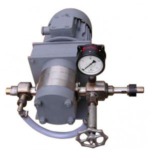

Гомогенизатор ТСВТ состоит из следующих частей:
  • эмульсор ТСА;
  • КИП – Арматура;
  • шестеренный насос НШ;
  • гомогенизатор ТСА;
  • автоматика (устанавливается по желанию заказчика).
Данный гомогенизатор работает по принципу струйных трансзвуковых технологий. Вначале происходит грубое смешивание необходимых составляющих в эмульсоре. Далее полученная смесь поступает в насос НШ, который продолжает размешивать ее.
На выходе из насоса находится сам гомогенизатор. В нем создается двухфазный поток, закрываемый скачком конденсации (скачком давления). Именно этим методом и достигается обеспечение трансзвукового перехода, который заключается в «ударном» воздействии на поток продукта. В результате образуется мелкодисперсное вещество, имеющее однородную структуру.
