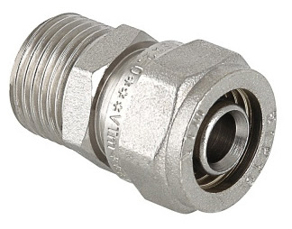

Виды металлопластиковых фитингов
Существует несколько типов металлопластиковых трубных фитингов:
  • Компрессионные (обжимные). Состоят из корпуса, разрезного кольца и накидной гайки. Преимущества: простота монтажа, возможность разборки соединения. Недостатки: необходимость периодической подтяжки и использование уплотнительных прокладок.
  • Пресс-фитинги. Соединение осуществляется с помощью специального элемента, обеспечивающего высокую прочность и герметичность. Применяются в системах, где требуется надежность и отсутствие необходимости в обслуживании. Минус – невозможность демонтажа без замены.
  • Резьбовые фитинги. Оснащены резьбой для соединения с другими элементами системы. Применяются в сочетании с металлическими трубами, часто используются при ремонте или модернизации трубопроводов.
  • Разъемные фитинги (американки). Позволяют многократно разбирать и собирать соединение без повреждения системы. Идеальны для мест, где требуется доступ к соединению для обслуживания или замены элементов.
