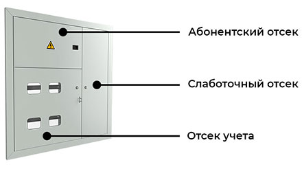

Электрические ЩЭ просты в своем исполнении, что нельзя сказать об их внутреннем содержимом. Обычно они состоят из следующих отделений:
  • абонентский отсек;
  • отсек учета;
  • слаботочный отсек.
Каждое отделение имеет собственную дверцу, оснащенную замком, а для учета электрической энергии на двери оборудованы смотровые окошки. Конструкция обеспечивает удобную фиксацию распределительных устройств и проводов внутри корпуса.
