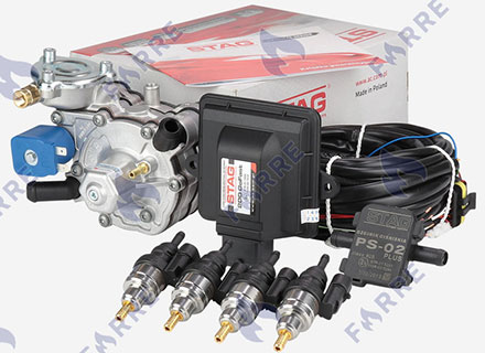

Зимой все рабочие элементы автомобиля работают под повышенной нагрузкой. Негативное влияние на них оказывает вылетающий из-под колес мокрый снег, вода и грязь, низкая температура воздуха и реагенты на дорогах. В автомобильном ГБО зимой больше всего страдают газовые форсунки, широкий ассортимент которых представлен по ссылке: https://farre.com.ua/forsunki-forsunki/, фильтры и редуктор-испаритель. Им нужно уделить максимум внимания при проведении ТО ГБО перед началом зимнего сезона. В него входит:
  • очистка от загрязнений всех соединений и узлов
  • проверка топливной системы на герметичность
  • замена охлаждающей жидкости
  • проверка газовых магистралей
  • замена фильтров жидкой и паровой фазы (при необходимости)
  • настройка работы ГБО под «зимний» газ, если таковой планируется использовать, если автомобиль работает на метане, который имеет неизменный состав, то это не потребуется.
