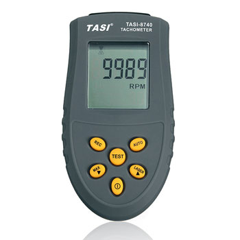

Одним из важнейших показателей, характеризующих работу многих видов машин и оборудования, является частота вращения. Этот показатель определяется как количество оборотов, совершаемых телом (валом, диском, ротором и т.п.), в единицу времени. Для измерения этой величины используются специальные приборы – тахометры, которые могут иметь стационарное и переносное исполнение. Стационарные приборы монтируются непосредственно в обслуживаемом оборудовании (например, автомобильный тахометр), а переносные могут применяться для работы с различными механизмами и машинами.
Современные тахометры
Тахометры применяются для проведения контроля и настройки различных видов оборудования, включая станки, ленточные пилы, турбины, двигатели, конвейерное оборудование. Частота вращения является важным параметром, которые характеризует исправность оборудования, что обуславливает возможность применения тахометров в диагностических целях. С их помощью можно своевременно выявлять возникающие неисправности в работе оборудования и устранять их с минимальными затратами.
В зависимости от применяемого способа измерения различают контактные и бесконтактные тахометры. В первом случае используется механический способ снятия показаний. В составе прибора используется специальный датчик, который обычно имеет исполнение в виде резинового колеса или конического адаптера. Вращение с вала оборудования, в отношении которого проводится измерение, передается на датчик. Он генерирует электромагнитные импульсы, которые передаются на электронику прибора. Измерения частоты электромагнитных импульсов и обработка данных позволяют тахометру выдавать значение частоты вращения.
Бесконтактные тахометры позволяют осуществлять измерение частоты вращения без непосредственного контакта с объектом. Такие приборы могут использовать различные принципы измерений, в том числе оптические, стробоскопические, лазерные, магнитно-индукционные и другие. Наиболее распространенной разновидностью являются оптические приборы. Для проведения измерений в таком тахометре используется оптическая пара, которая состоит из светодиода и фотодиода, которые обычно работают в инфракрасном диапазоне. На объект (например, вал) наносится специальная отражающая метка. После этого на него направляется излучение ИК светодиода, а фотодиод принимает отраженное излучение при каждом обороте. Полученные данные обрабатываются микроконтроллером, что позволяет получать точное значение частоты вращения. Более подробно об особенностях использования и ассортименте данных приборов Вы можете на сайте компании НПФ «ПРИБОРЫ» в разделе Тахометры и Измерительные приборы.
