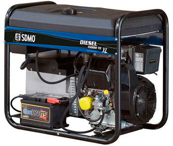

Для увеличения срока службы бензогенератора необходимо придерживаться определенных правил его эксплуатации а также проводить плановые технические обслуживания. Данную статью можно использовать как краткую сводку рекомендаций по эксплуатации бензиновых генераторов.
Нужно учитывать, что первые примерно 10 часов работы бензогенератора не рекомендуется подключать нагрузку мощность которой превышает 50% номинальной мощности станции.
Перед каждым запуском необходимо проверять уровень масла двигателя, так как смазка двигателя является важным условием правильной эксплуатации генератора.
При подключении нагрузки необходимо соблюдать определенный порядок. Первыми нужно подключать потребителей c наибольшим пусковым током. Далее подключают устройства с пусковыми токами в порядке убывания. Последними подключаются потребители с коэффициентом пускового тока равным одному (например, электрические обогреватели). Максимальный пусковой ток подключаемых нагрузок регламентируется инструкцией по эксплуатации бензогенератора.
При остановке генератора необходимо соблюдать следующую последовательность действий:
  • выключить электропотребителей;
  • если генератор работал с большой нагрузкой — дать генератору поработать несколько минут без нагрузки перед отключением;
  • выключить зажигание;
  • закрыть топливный кран.
Рекомендации по проведению технического обслуживания (ТО)
Для поддержания бензинового генератора в исправном состоянии необходимо проводить регулярные технические обслуживания. Частота проведения ТО зависит от особенностей эксплуатации и возраста установки и для каждой конкретной модели регламентируется технической документацией. Бензогенератор как правило используют в качестве резервного источника питания для небольших нагрузок (до 5-ти кВт), с относительно небольшим количеством часов наработки в месяц. При долговременных простоях, для увеличения срока эксплуатации, бензиновый генератор рекомендуется запускать минимум один раз в месяц с 75% нагрузкой примерно на час.
В большинстве случаев первое плановое ТО проводится при 50-часовой наработке устройства. При этом рекомендуется долив уровня (замена) масла, замена свечей, чистка различных фильтров.
Проверка масла осуществляется специальным щупом. Если уровень масла ниже необходимого минимума, требуется долить необходимое количество. Некоторые виды ТО подразумевают замену моторного масла. Следует помнить что масло нужно менять при прогретом двигателе (до 3-х минут), это обеспечивает быстрый и полный слив отработки.
Проверка (замена) свечей производится на холодном двигателе. При визуальном осмотре свечи проверяется целостность ее изолятора, в случае обнаружения повреждений — проводится замена свечи. Свечи для замены необходимо выбирать согласно руководства по эксруатации электрогенератора.
Воздушный фильтр используется для очистки воздуха, который поступает в карбюратор и смешивается с топливом. При эксплуатации бензинового генератора фильтр постепенно загрязняется. Загрязненный воздушный фильтр ухудшает качество топливной смеси и приводит к ускоренному износу двигателя. Следовательно воздушный фильтр необходимо регулярно осматривать на предмет наличия загрязнений и повреждений. Загрязненный фильтр необходимо тщательно промыть и предварительно высушить перед установкой обратно в генератор.
Чистка топливного фильтра. Прежде чем попасть в камеру сгорания топливо проходит несколько этапов фильтрации. Один из фильтров расположен в топливном кране. Время от времени его необходимо промывать. Для этого необходимо закрыть топливный кран, вытащить фильтр и кольцо, промыть фильтр негорючим растворителем, просушить и установить кольцо и фильтр обратно. После этого открыть топливный кран и проверить его герметичность.
